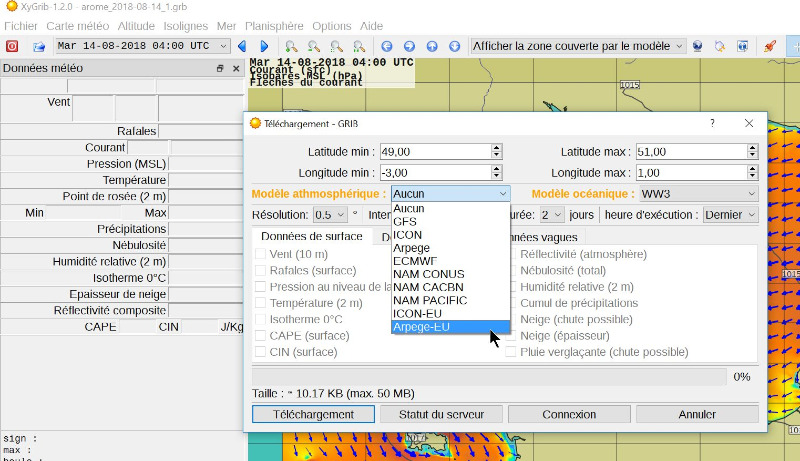

L'item courant apparait maintenant en partie gauche de la fenêtre. Hum ... Sans doute du au travail de Didier ... So bravo ! Mais aucun des modèles disponibles ne contient la donnée "Courants".
Pour avoir utilisé cet été, les fichiers grib Allemand du BZH et Français de Météo France (Arome), contenant entre autre, les données "vent" et "courants", avec le logiciel OpenCPN, j'ai pu vérifier, enfin, après plusieurs années d'attente, combien leur disponibilité étaient d'une aide précieuse en navigation tant en mer du Nord qu'en Manche.
Quel espoir ai-je que, par exemple, le modèle arome, avec la donnée "courants" soit disponible dans votre liste de modèles ?

J'ai fais divers essai avec le bouton "Afficher la zone couverte par un modèle". Rien à faire. Ni en zoomant, ni en déplaçant la fenêtre pour être plus ou moins certain qu'elle contient la zone de couverture du modèle choisi. Nothing to do !
D'autre part, la liste des modèles disponibles avec ce bouton est différente de la liste des modèles pour lesquels nous pouvons lancer un téléchargement automatique.
I made various attempts with the button "Show the area covered by a model". Nothing to do. Neither zooming nor moving the window to be more or less certain that it contains the coverage area of the chosen model. Nothing to do!
On the other hand, the list of models available with this button is different from the list of modelss for which we can launch an automatic download.

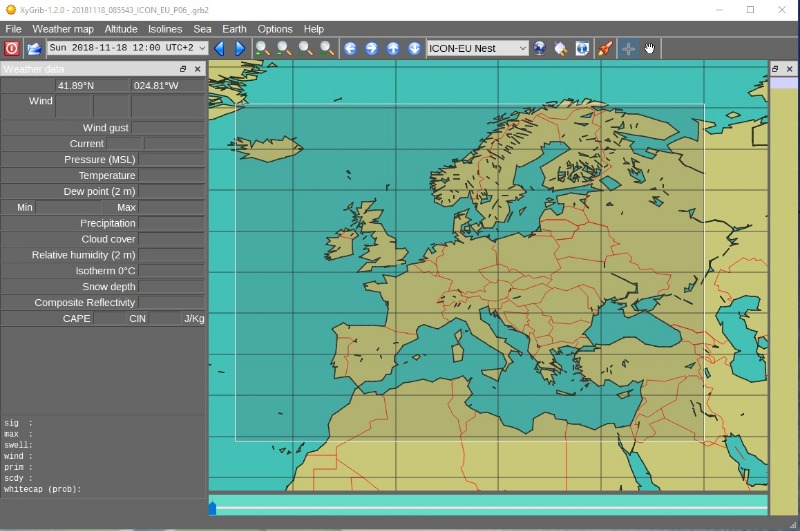

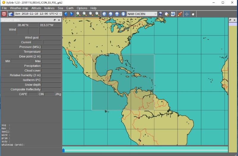

I have attached two screen shots of what should be displayed.
Please let me know details of your operating system and also your screen settings. It might be that the shading does not show up on your configuration.
Do you see the thin white border line? Perhaps we should make it thicker.

What I see with this model
I use yesterday, the official install of 1.2. But, today, I use the last "Xygrib.exe" file that I download from Did-g appveyor. No difference.
