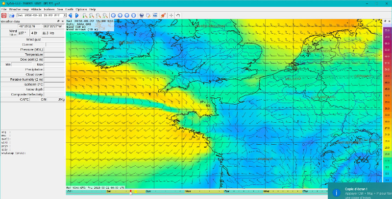

Souhaitant passer de ZyGrib à XyGrig, j'ai installé la dernière version de XyGrib (1.1.1). Tout semble se passer bien sauf l'affichage des cartes.
Le fichier xygrib.ini dans AppData/Local/openGrigs/XyGrib contient bien le path des cartes (AppData\Roaming\openGribs\XyGrib\data\maps\gshhs) et le répertoire spécifié semble bien contenir les cartes. Dans le menu de XyGrib "Planisphère->Qualité de la carte" toutes les entrées "Résolution" sont grisées. Si je télécharge un fichier grib (à partir du serveur openGrigs), il s'affiche correctement. Les noms des pays et les noms des villes s'affichent également correctement. Par contre la modification de la couleur de la mer semble ne pas fonctionner.

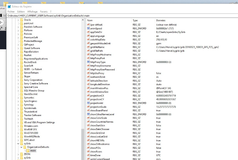

I found the problem. My username (Hervé) contains an 'e acute'.
XyGrib configuration is written in file "C:\Users\Hervé\AppData\Local\openGribs\XyGrib\xyrib.ini".
This file contains a parameter "appDataDir=C:/Users/Herv\xe9/AppData/Roaming/openGribs/XyGrib" which defines where XyGrib data are store.
In order to try to fix the prolem, I decided to move XyGrib data to another directory which does not contains 'e acute' in the path, for exemple "E:/Chart/openGribs/XyGrib".
To do that I have copied data from previous directory to new directory.
Then with 'regedit' program, I have modified the key "HKEY_CURRENT_USER\Software\xyGrib\OrganizationDefaults\main\appDataDir" to the new value "E:/Chart/openGribs/XyGrib".
And now it works perfectly. After running XyGrib the file "C:\Users\Hervé\AppData\Local\openGribs\XyGrib\xyrib.ini" is updated with the new configuration.
I dont know where is the reference: in the register file or in the 'xygrib.ini' file ?

I join a screen copy of the register file and a screen copy of XyGrib.
